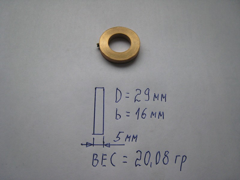

Wg moich pomiarów:
D = 28,8
B = 15,9
Waga 19,5g

Ale przecież to powinien wykonać każdy tokarz precyzyjny za ułamek tej ceny. Jak nie musi być oryginalny to możesz spróbować porozmawiać z Andrzejem Analogowym. Pewnie jest w stanie coś takiego zrobić.
malg
Moze róznica wagi wynika też z wagi śrubki kontrującej
