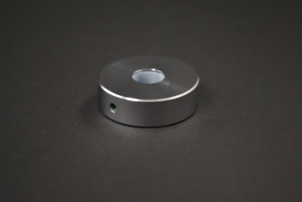

Przydałaby się dodatkowa przeciwwaga taka jak tu:
Zestaw I: NAD C356BEE/MOD+MDC DAC, Micro Seiki DD-40, Ortofon Quintet Black, Denon DL-103R, LAR LPS-1, Ortofon Verto, KORG DS-DAC-100, Pioneer PD-9700, Pioneer PDR-05, Pioneer D-07, Pioneer CT-959,

Offline tatachabera
  • Wiadomości: 1368
Odp: Micro Seiki MA-505 - ustawienia i regulacja
« Odpowiedź #19 dnia: Listopad 16, 2017, 20:18 »
Jestem w posiadaniu takowej :)

Offline cdt
  • Wiadomości: 997
  • Sferyk który zadziwia ;)
« Odpowiedź #20 dnia: Listopad 16, 2017, 20:22 »
A możesz zrobić jej rysunek i zwymiarować ? Nie wiem czy dostanę . Powalczę ale nie wiem czy mają . Nie pamiętam . A w razie czego mi ślusarz wystruga . Do 59L sobie dostrugałem ;D
kawosz wersja apolityczna.
Offline GregWatson
  • Wiadomości: 7284
  • Ale o co chodzi ???
« Odpowiedź #21 dnia: Listopad 16, 2017, 20:24 »
Szczęściarz. Wersje boxowe (pudełkowe miały) reszta przeważnie już nie.

« Odpowiedź #22 dnia: Listopad 16, 2017, 20:26 »
Podobny obciążnik jest przy ramieniu MA-707. Widziałem go ostatni gdzieś na eBayu luzem. Tylko trzeba porównać wymiary.

Offline tatachabera
  • Wiadomości: 1368
« Odpowiedź #23 dnia: Listopad 16, 2017, 20:27 »
Cytat: tatachabera w Dzisiaj o 20:18
Spróbuję,  może coś z tego wyjdzie
