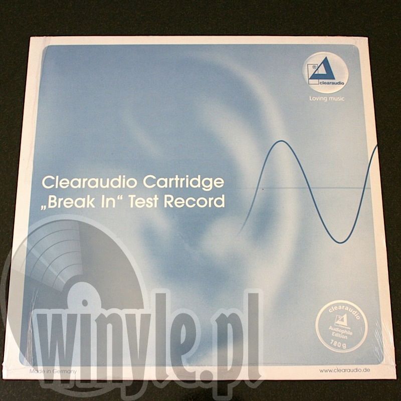

- Płyta testowa CLEARAUDIO BREAK IN | WYGRZEWANIE
"Płyta testowa CLEARAUDIO BREAK IN | WYGRZEWANIE
CLEARAUDIO Brake In Test Record to płyta z zestawem zarejestrowanych sygnałów pozwalających na skrócenie czasu potrzebnego do osiągnięcia przez wkładkę optymalnej charakterystyki.
Wkładka gramofonowa w zależności od producenta, swojej specyfiki i budowy potrzebuje na to 40-100 godzin, stosując clearaudio Brake In Test Record można znacznie ten czas skrócić. Na płycie znajdziemy 6 różnych ścieżek dźwiękowych umieszczonych w różnych pozycjach płyty (ścieżki 5,6,7,9,10,11)
W ścieżce nr 3 - sinusoidalny sygnał testowy pasma przenoszenia dla wkładki w przedziale 20Hz do 20kHz.
Ścieżki 4 i 13 bez zarejestrowanego sygnału dla sprawdzenia poziomu szumu całego systemu audio.
Ścieżki 8 i 13 z zawartym specjalnym sygnałem do ustawienia i optymalizacji siły anty-skatingu."
(opis: winyle.pl)
