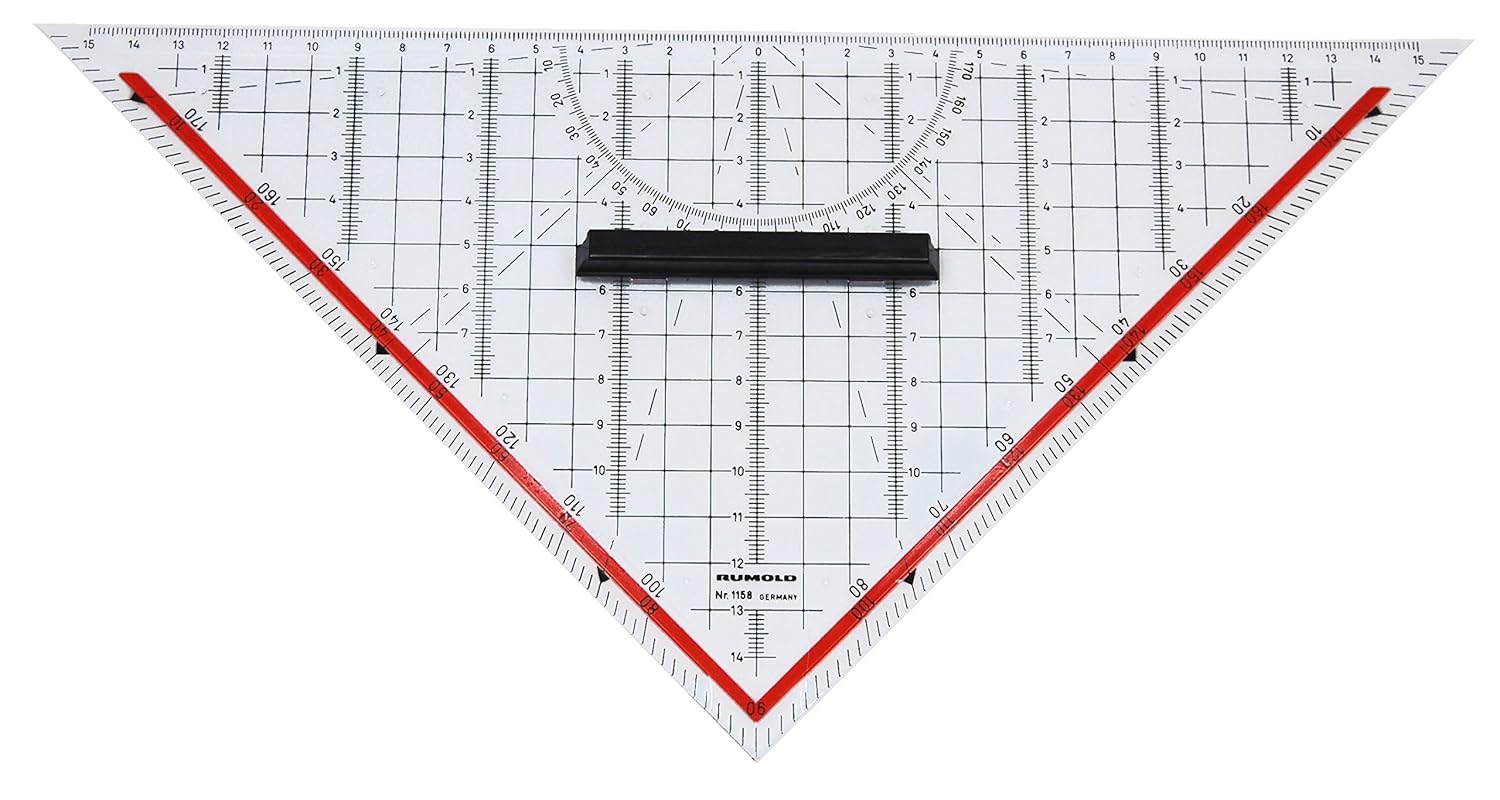

Z tymi ekierkami do VTA i azymutu to nie chory pomysł.
http://allegro.pl/koh-i-noor-ekierka-45-177-mm-pelna-z-uchwytem-i4974016051.html
Za kila złotych mamy "audiofilski " przyrząd.. ;)

Ujmijmy to tak. Mamy do czynienia  z przyrządem ( ekierka z kątomierzem), dzięki któremu najpewniej da się sprawdzić VTA i azymut. Nie jest audiofilski, bo został stworzony w innym celu, bo podziałki są dość rzadkie jak na potrzeby audiofila, odcinki poziome przykrótkawe, ale zapewne starczą, no i audiofilski sam stoi, czyli parę niepotrzebnych ruchów i uwolnione ręce daje. Niemniej  nieaudiofilski jest- że się powtórzę- najpewniej wystarczający.

Ta moja poprzednia wklejka to taka na szybko znajeziona w sieci.
To , co gwizdnąłem smarkowi wygląda dokładnie tak:
Przynajmniej do utawienia azymutu jest idealne. Wcześniej ustawiałęm na lusterko.
VTA udało mi się też skutecznie skorygować i to słychać. Frywolny jeszcze raz dzięki za inspirację.
Długości linii są wg. mnie wystarczające bo sięgaja do krawędzi talerza.
Acha, cena jest mocno fajna:

Odcinki poziome na samej górze będą za krótkie do badania VTA
Odcinki na górze są ok 4cm od podstawy.
Jakiej Ty wkładki używasz  :o  :P

Ten który jest na wysokości 4 cm ma długość dwóch centymetrów i do niczego się nie nadaje, a mógłby się przydać gdyby patrzeć lekko od dołu. Jeśli wziąć wysokość pracującej wkładki stąd: http://audiomaniacy.pl/index.php?topic=387.msg11978#msg11978 - wkładka potrafi osiągać niemal 2 cm. W tej chwili wisi u mnie  Shure M75 6S o wysokości roboczej 1,67 cm, a górna krawędź belki znajduje się 3 cm nad krawędzią płyty- patrząc idealnie poziomo. Odcinek na ekierce na wysokości 3 cm ma ok. 5,5 cm i pewnie wystarczy skoro "profesjonalny" przyrząd pomiarowy ma 6 cm. Akurat tu bym wolał jednak i tak o wiele dłuży odcinek, stąd pomysł by przymocować do ekierki z kątomierzem linijkę :)

Jak patrzę na moją to na wysokości 3 cm mam po 3 cm w każdą stronę. Według mnie jest OK, ale są przecież inne ekierki
i one są trochę większe.
frywolny, to z ta " audiofilskością ekierki " to miał być sarkazm w całej rzeczy. Z tego co widziałem sam używasz zwykłaej wagi jubilerskiej i jakoś daje radę, wazy pokazuje cyferki .... Tak więc nie dajmy się zwariować wymysłom producentom, że jak coś jest do gramofonu to ma kosztować "pincet trylionów "
Jezeli mozna sie posłużyc ekierką aby pomierzyć VTA i azymut, to czemu nie. W końcu ekierka to przyrząd do dokładnego odmierzania ,a tutaj własnie o dokładność chodzi ;)

O! Rumold 1158 niszczy system! Podstawa 30 cm, na wysokości 3 cm odcinek ma 22 cm długości. To ta ekierka jest bardziej audiofilska niż przyrząd audiofilski i to bez żadnych cudzysłowów i uśmieszków.

« Odpowiedź #60 dnia: Luty 02, 2015, 10:12 »
Takie? Jest :)
