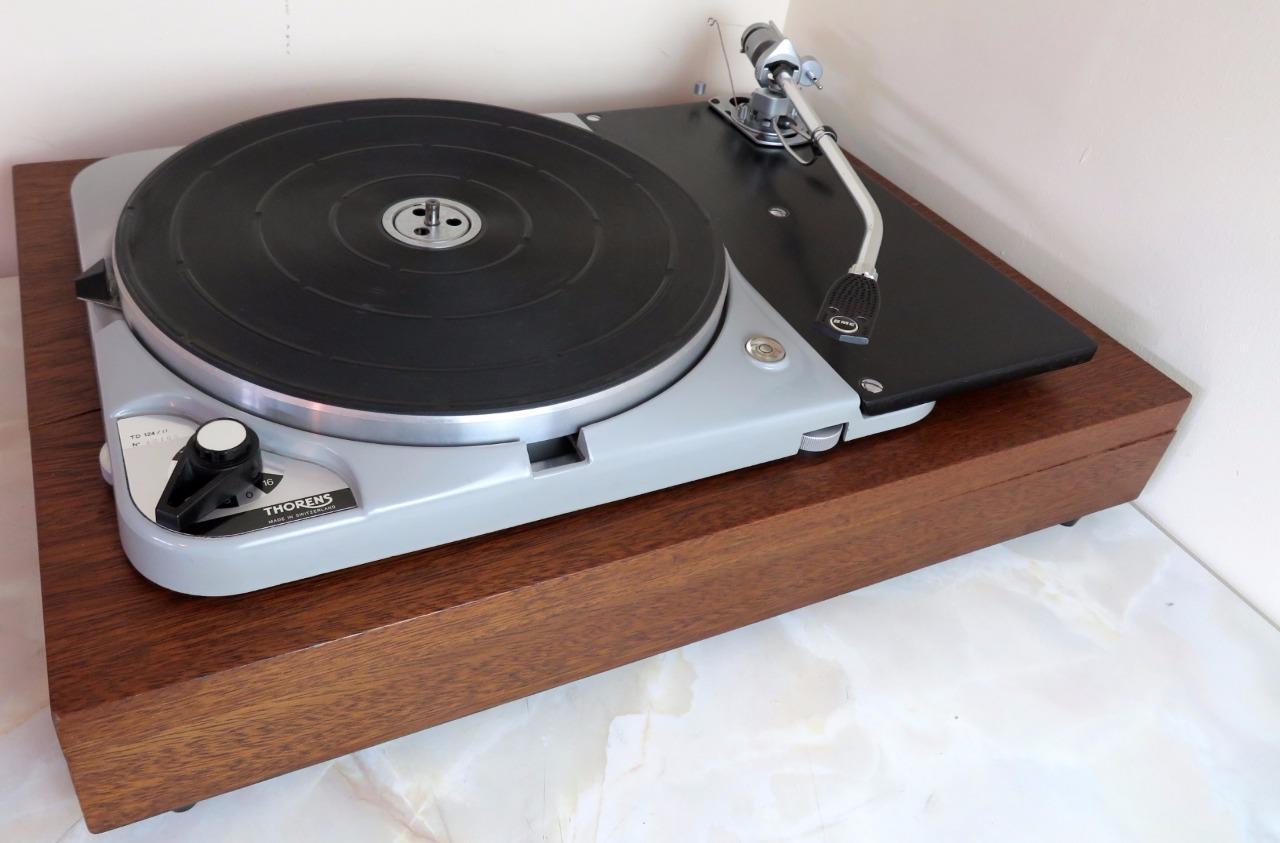

A co powiecie o Thorensie 124 z takim np SME3012?
Ostatnio łypię okiem ze smakiem na takie maszynki  :o
No cóż, spora inwestycja:) Moim zdaniem kultowe idlery są zbyt drogie, sam trzymam Garrarda 401 i leży w szafie - gra gorzej niż lenco. Sam napęd to teraz przynajmniej 2500zł na ebay, za tyle to można już poszaleć z lenco. Thorens 124 stoi jeszcze drożej, Garrard 301 na szczycie podium.
Jak chcesz to gość z Sosnowca sprzedaje TD 124 z ramieniem Schick'a, możesz się przejechać na odsłuch.
Pamiętaj, że większość z tych rzeczy ma 50 lat. Części zamienne są drogie. Nowe kółko idlerowe do 401 to 500zł, do tego łożyska z brązu do kółka idlerowego - 150. Wymiana sprężyn, wymiana łożysk ze szpindla od silnika (ponad 100), wymiana części z łożyska talerza...
Nie miałem nigdy TD 124, raz byłem blisko, ale się nie udało. Musisz zakładać, że egzemplarz który kupisz też będzie do konserwacji, i nie chodzi tu o nowy pasek.
Żeby idler chodził faktycznie cicho trzeba się napracować. Jeśli włożysz w napęd 5 koła i okaże się, że brumi, to nie będzie to przyjemne doświadczenie:)

Żeby zrobić tę płetwę ładną (arm board), trzeba mieć trochę wyczucia. Na zdjęciu powyżej wygląda mocno przypadkowo.
Tutaj dali ognia: https://vintage-turntables.com/product/thorens-td-124-mk-i/
Ta trochę zgrabniejsza:
