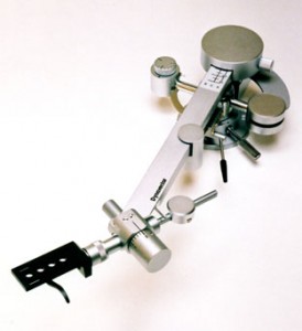

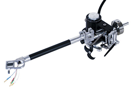

Potwornie skomplikowane maszyny ze stajni Dynavectora i Triplanar.
Wszystkie te firmy to przecież luminarze w świecie audio. Konstrukcje pojawiły się już lata temu i raczej były wynikiem pracy technicznej a nie "intensywnych badań i przemyśleń" speców od marketingu.
Tak więc dlaczego jedno ramię jest lepsze niż drugie?

Vasa, trzecie ramię z pierwszego postu to co to jest?
vasa
Cytat: neomammut w Marzec 26, 2015, 00:04trzecie ramię z pierwszego postu
To Dynavector.
Ramię o bardzo ciekawej dynamice. Został tam zrobiony dodatkowy przegub na belce pozwalający na ruch pionowy wkładki obciążonej w tym kierunku znacznie mniejszą masą zastępczą. W przypadku ruchów poziomych cała masa beli działa na wkładkę.
